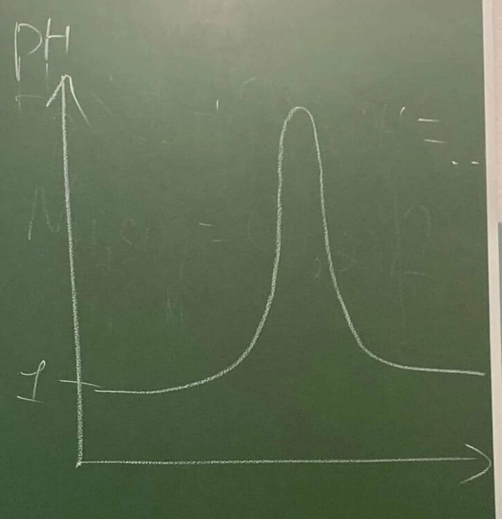

12.11.2022 в 23:30, Vladimir Smirnov сказал:
Дан такой график титрования. Какой можно привести пример такого процесса, чтобы он соответствовал графику?
По вертикали - pH, а по горизонтали что? Объём титранта? Время? Курс биткойна?
  • Решение
12.11.2022 в 23:47, Vladimir Smirnov сказал:
Объем титранта
Ну, скажем, если титровать марганцовую кислоту щавелевой.
Сначала рН будет повышаться:
HMnO4 + H2C2O4 -> MnC2O4 + H2O + CO2 (не уравнено)
А потом, из-за избытка щавельки - опять понижаться.
  • Спасибо! 1

Кстати, это же ведь график с максимумом, может быть вы знаете такое титрование, в котором наоборот будет точка минимума? И возможно ли такое вообще?
14.11.2022 в 20:53, Vladimir Smirnov сказал:
Ну, тут логичным будет окисление основания основанием с образованием нейтрального продукта. Например, титрование аммиака гипохлоритом (или наоборот):
2NH3 + 3NaOCl => 4NaCl + N2 + 3H2O
В начале pH > 7, по мере окисления идёт его понижение, потом - избыток NaOCl вызовет повышение pH. На графике будет минимум.
  • Спасибо! 1
